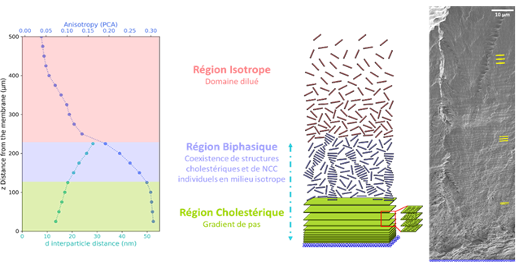

Une nouvelle méthodologie de fabrication de films nano-composites de particules anisotropes par filtration et réticulation UV a été développée dans le cadre de l’ANR Anisofilm . L’objectif est d’atteindre une maîtrise de l’orientation et de l’organisation de nanoparticules anisotropes grâce au procédé de filtration qui induit une orientation et une concentration régulière et simultanée au cours du temps des nano-particules au voisinage d’une membrane nanoporeuse. Le premier fait marquant est l’obtention pour la première fois par ce nouveau procédé de mise en forme (filtration et réticulation UV) d’un composite cellulosique structuré avec une orientation en forme de feuillets lamellaires régulièrement répartis et possédant une structure cholestérique à gradient de pas. Cette organisation peut servir de base au développement de films minces pour la photonique ou pour l’optique.
Nanocomposite cellulosique élaboré par filtration frontale et réticulation UV formant une structure cholestérique à gradient de pas.
