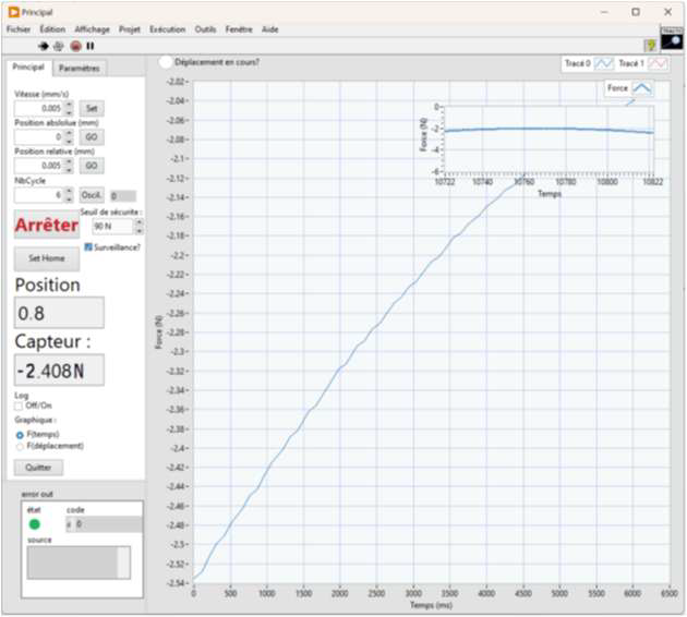

La machine est pilotable via un logiciel développé sous LabVIEW, permettant l’acquisition et l’analyse des données en temps réel. Elle peut également être contrôlée directement par les systèmes mis à disposition à l’ESRF, où elle a démontré son efficacité en fournissant des résultats de haute qualité ayant conduit à plusieurs publications scientifiques.

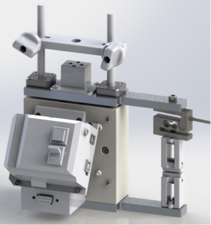

Conception traction
Fig 1 : Conception de la machine de traction compression sous SolidWorks

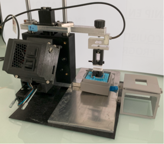

Machine traction
Fig. 2 : Machine de traction assemblée

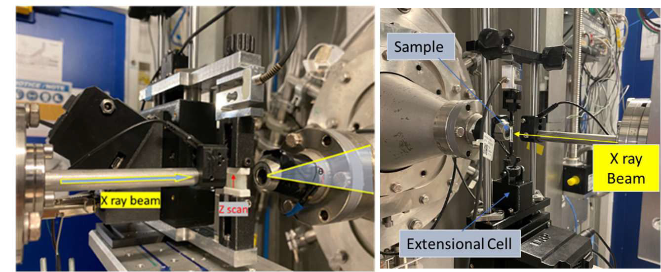

Ce dispositif expérimental, qui a eu l'occasion d'être monté sur la ligne ID02 de l'ESRF peut également être contrôlée directement par les systèmes mis à disposition au synchrotron. Ce dispositif utilisé lors d’un proposal ESRF exécuté en Septembre 2024 a conduit à des résultats qui ont permis d’apporter une compréhension de l'évolution des mécanismes structuraux de différents nanocomposites lors d'une extension ou d'une compression uniaxiale en lien avec leur comportement mécanique. Trois types de nanocomposites ont été étudiés et font l’objets d’une publication soumise et deux en court d’écriture : 1) des nanocomposites cellulosiques orthotropes mimant la structure du cartilage articulaire 2) des films nanocomposites biosourcés développés par électrospinning et 3) des films étirables photosensibles à base de cristaux photoniques.
Compression et extension de nanocomposites caractérisés
par SAXS In-situ sur ID02 à l’ESRF
 Système de contrôle du  dispositif
