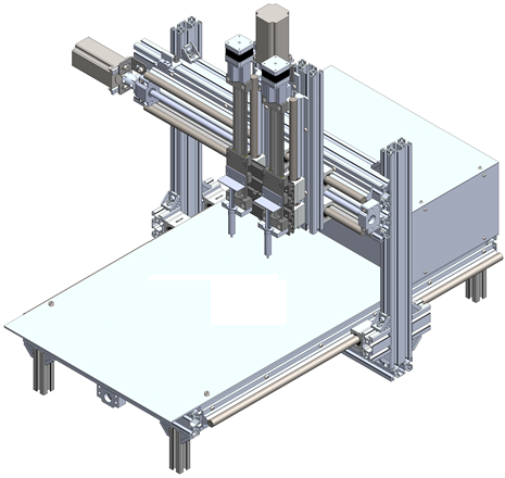

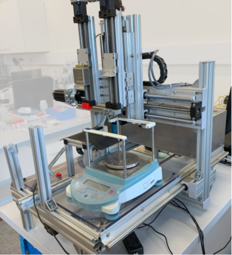

Développée au sein du laboratoire, cette imprimante 3D est dédiée à l’étude et à l’impression de fluides biocompatibles. Sa structure en profilés aluminium lui confère une grande rigidité tout en offrant une modularité facilitant l’ajout de nouvelles fonctionnalités.
L’imprimante repose sur un système de guidage précis par douilles à billes et des vis à billes sur l’ensemble des axes X, Y et Z, garantissant une haute précision de positionnement et une excellente répétabilité. La motorisation est assurée par des moteurs NEMA 23, offrant un couple suffisant pour des déplacements fluides et contrôlés. Le volume de travail est de 400 × 500 × 200 mm, permettant l’impression de structures de taille significative.
En complément des déplacements tridimensionnels classiques, l’imprimante intègre jusqu’à six pousses-seringues motorisés, offrant un contrôle précis sur le dosage et le mélange de plusieurs fluides en temps réel. Un capteur de force de 50 N permet de surveiller les interactions mécaniques durant l’impression, tandis qu’un plateau transparent facilite l’observation sous tous les angles. Des caméras positionnées à proximité de la buse d’extrusion permettent un suivi détaillé du processus d’impression.
L’imprimante est compatible avec les logiciels standards tels que Pronterface et fonctionne avec un pilotage en G-code. Par ailleurs, plusieurs logiciels ont été développés sous LabVIEW pour l’optimisation des paramètres d’impression, l’acquisition des données et l’analyse fine des comportements des fluides en cours d’impression.
Fig 1 : Conception de l'imprimante 3D sous SolidWorks |
Fig. 2 : Imprimante 3D assemblée |
