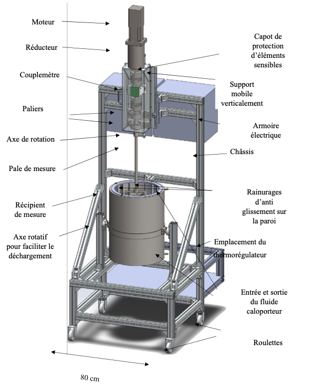

Ce rhéomètre permet d’effectuer des mesures sur des volumes de fluide allant de plusieurs litres à plusieurs dizaines de litres, contenant des particules de taille centimétrique. Il a été initialement développé dans le cadre d’une thèse sur les biodéchets (mélanges de paille et de déjections bovines) utilisés pour la méthanisation.

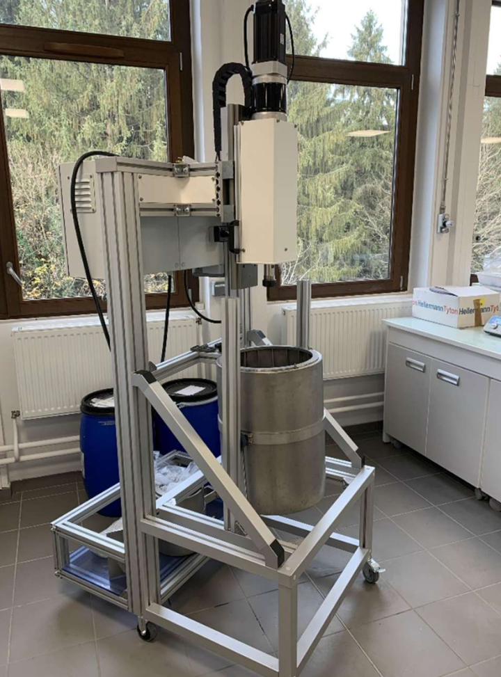

Rhéomètre Grandes dimensions assemblé
L’appareil repose sur une structure en profilés montée sur roues et est équipé d’un motoréducteur brushless offrant  une plage de vitesse de 0,01 tr/s à 150 tr/s. Un couplemètre à arbre rotatif SCAIME, doté d’une double gamme de mesure (0 à 5 Nm et 0 à 50 Nm), garantit une précision de 0,1 % de l’échelle de mesure.

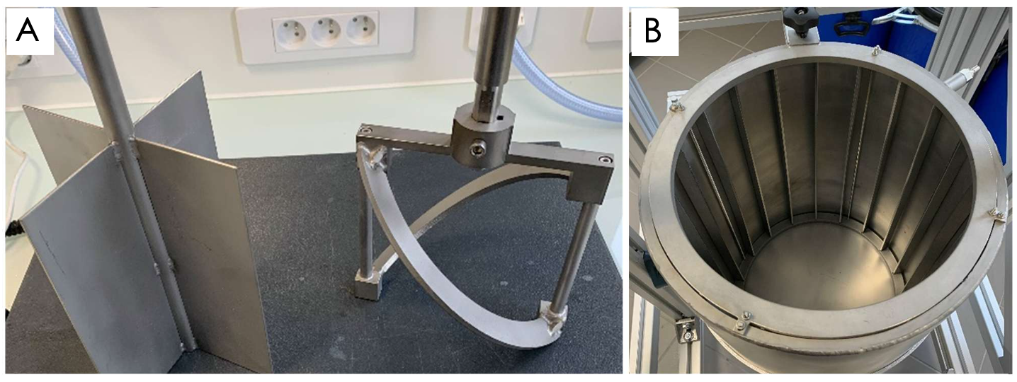

Plusieurs outillages ont été développés pour s’adapter aux besoins expérimentaux : Une géométrie type Vane dimensionnée selon la cuve, une hélice et un axe muni de pales orientables. Les cuves, disponibles en trois tailles, permettent de travailler sur des volumes compris entre 1,25 litre et 53 litres. Elles sont équipées d’une double paroi pour la thermorégulation et de barres escamotables limitant le glissement du matériau sur les parois.
A- Géométrie Vane et hélicoïdale. B- la cuve conçue pour limiter les effets de glissements aux parois

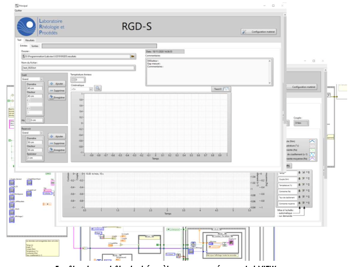

Le rhéomètre est piloté par un logiciel développé sous LabVIEW, assurant l’acquisition et l’analyse des données en temps réel.
Fenêtre de contrôle du rhéomètre programmée sous LabVIEW
